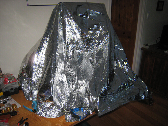

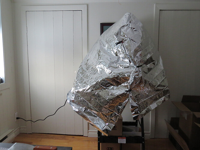

J’utilise une couverture thermique en feuille de Mylar (12,30$ sur Amazon) pour imprimer le PETG avec mon imprimante Anycubic Chiron . Je la dépose sur la machine et je ferme les ouvertures aves des trombones à papier, cela recouvre tout, même la bobine de filament et ça maintient bien la température. Le lit chauffant est à 80 degrés donc la couverture thermique gonfle avec la chaleur et ça fait comme une tente. Il n’y a rien qui cloche après plus de 600 heures d’impression!

Comme je le mentionnais plus haut dans la conversation, j’utilise une couverture thermique en Mylar.
Je pense que cela économise un peu d’électricité, la température reste constante sous la couverture. Je vais m’en servir aussi pour assécher le filament. Je règle la température du plateau à 60 degrés celcius, je place la bobine à assécher sur le plateau et je mets la couverture thermique par dessus.
Je pense que c’est un bon investissement :wink:
